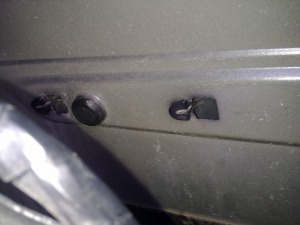

Jeśli są tak samo mocowane jak w sceniolu II, (a zapewne tak) to trzeba zdjąć tapicerkę i od środka nacisnąć zatrzask w listwie, by ją można przesunąć o centymetr w poziomi do tyłu auta i dopiero wyciągnąć z otworów w blasze.
Poniżej w załączniku fota 2 zaczepów listwy, widziane od środka prawych przednich drzwi.
Niestety nie widać tego zabezpieczenia na ostatnim tylnym haku, bo jest za dodatkowym plastikiem wypełniającym strefę zgniotu w drzwiach.
