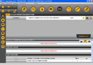

Więc podłączyłem samochód pod komputer (załączam foto).
W opisie błędu było też: "zbyt wysoka oporność układu", nie pamiętam dokładnie treści ale o to chodzi.
Czujnik po podłączeniu auta pod komputer pokazuje dobrze bo są to wartości 0.100 oraz 0.400 (przy podsunięciu fotela).

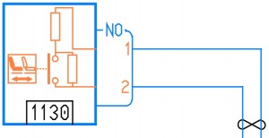

Dobrze że mam CLIPa bo bym w ASO zostawił fortunę :D. Problemem był ten śmieszny przełącznik na szynie fotela. W zależności od ustawienia fotela miał mieć rezystancje 100 Ohm lub 400 Ohm (z niewielkimi odstępstwami), a podczas błędu rezystancja rosła do 150 Ohm. Więc zamiast wydać 1150zł w ASO za całą wiązkę wlutowałem opornik 100 Ohm za 15 groszy zamiast tego przełącznika i jest spokój, a CLIP pokazuje cały czas rezystancje 90 Ohm i już błąd mi się nie pojawia.
Problemem może wydawać się to iż jest rezystancja ciągle ta sama, lecz aby podsunąć fotel tak aby pojawiła się rezystancja 400 Ohm trzeba byłoby mieć mniej niż 140cm wzrostu...

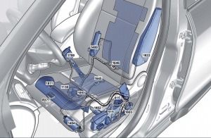

numer 1130 z załącznika
Znajdujesz ten czujnik, obcinasz go i w jego miejsce wlutowujesz opornik 100 Ohm.

Też mam problem z tym nieszczęsnym czujnikiem. Poprawiłem wtyczkę pod fotelem ponieważ bardzo często miałem błąd od tego czujnika i się poprawiło. Dzisiaj jednak problem wrócił. dlatego testowo odetnę ten czujnik i podłączę rezystor. Pojawia się jednak moje pytanie bo zaglądając w schemat włącznika wrzucony przez "kzq" (za co dziękuje) to na moje większa rezystancja powinna być kiedy fotel jest odsunięty niż kiedy wsunięty pod kierownice. Na moje wysocy kierowcy powinni używać rezystora 400k a nie tak jak kzq zasugerował 100k. Jeśli się mylę proszę o informację. Ponadto odsyłam do linku: http://elektronikasamochodowa.net/post-47171.html
W megane III pewnie jest tak samo jak w megane II. Przy fotelu odsuniętym od kierownicy powinno być 100 Ω a przy fotelu przysuniętym do przodu 400 Ω.
