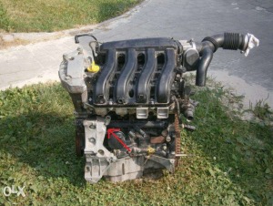

Od jakiegoś czasu zauważyłem pod samochodem pojawiającą się plamkę. Analiza sensoryczna wykazała, że jest to płyn chłodniczy. Przyjżałem się bliżej sprawie i zauważyłem z jakiej okolicy ucieka płyn. Otóż ucieka z okolic początku takiej plastikowej rury zlokalizowanej w okolicach filtra oleju i alternatora. Zaznaczę strzałką na zdjęciu poglądowym o które miejsce mi chodzi. O czym świadczy ten wyciek i co się tam znajduje co może przepuszczać płyn? Czy dużo jest roboty przy usunięciu tej usterki?
Wyciek jest jakby w miejscu łączenia tego króćca z silnikiem. Poszperałem trochę i doszukałem się informacji, że ten króciec ma oring który może przeciekać, To jest montowane na wcisk czy jak? Dostęp do tego jest dość ograniczony i nic tam nie widać..
