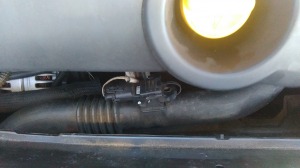

Wczoraj wracając do Niemiec trafiłem na problem. Mianowicie po drodze zapalił się SERVICE z komunikatem CHECK INJECTION i auto straciło moc. Wygląda to tak jakby turbina się nie załączała bo auto ciągnie tak samo w każdym zakresie obrotów. Po zgaszeniu auta błąd ginie ale auto dalej nie ma mocy. Gdy go rozpędzę do 100km/h błąd wyskakuje ponownie. Silnik pracuje równo, nie szarpie, nie kopci tylko nie ma mocy jakbym jechał dieslem bez turbo. Turbinka regenerowana rok temu pracowała cicho zero problemów. Poczytałem trochę i nasuwa mi się jedna myśl - czujnik ciśnienia doładowania. Czy może ktoś ma jakieś inne pomysły. Jestem 1100km od domu więc dostęp do diagnostyki ograniczony. Będę się ratował ADAC niech chociaż mnie nakieruje po podpięciu pod komputer
Z góry dziękuje za wszelaką pomoc!
Pozdrawiam !
P.S. Czy w dodanym załączniku udało mi się zlokalizować w/w czujnik ?
