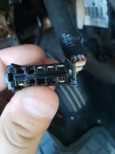

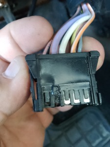

Objaw teraz taki że wentylator chodzi na 4 biegu ale ta kostka przy pedale gazu grzeje sie strasznie że aż śmierdzi?

A więc upalony jeden pin. Pytanie czy możliwe że rezystor przeżył? Czy ktoś wie za co odpowiadają konkretne piny w sumie chodzi mi o ten u mnie upalony fioletowy ? Czy ktoś zamawiał gdzieś lepsze kostki niż te z allegro strasznie małe przekroje kabli mają a tutaj takie grubsze są?
