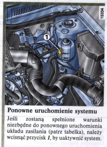

U mnie w rejonie zbiornika wyrównawczego jest taki element z gumowym żółtym kapturkiem.
Dołączam też zdjęcie z instukcji obsługi.

Niestety to nie zadziałało- wyłączałem i włączałem i nic z tego. U mnie był to czarny przycisk dokładnie w tym samym miejscu, w którym wskazałeś. Auto jest już na warsztacie, przyszli na miejsce ze swoimi przyrządami i nawet oni nie wykryli co tam może być. Auto poszło na hol i trzeba czekać tydzień aż wykryją co tam niedobrego się zdarzyło.
