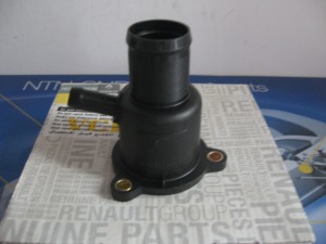

A tak w ogóle co Kolega rozumie pod pojęciem "obudowa termostatu" :?: Chyba myślimy o dwóch różnych rzeczach.
W załączniku pokazuję fotkę to rozumiem przez obudowę termostatu i właśnie z tego czegoś wycieka mi płyn zidentyfikowałem ślady po płynie na około obudowy ale nie zabierałem się jeszcze do rozkręcania, bo do weekendu nie znajdę na to czasu niestety.
No tak, że tak powiem standard. Renault w ramach oszczędności, zamiast obudowy aluminiowej zastosował plastikową, która lubi pękać.
Niestety nie wiem jak to jest w tych obudowach plastikowych, nie wiem czy tam jest jakaś uszczelka. U mnie, obudowa Al, na termostacie jest uszczelka, która uszczelnia połączenie.
Poczytaj na forum, jest parę tematów, niektórzy wymieniają cała obudowę.
Nowa obudowa to koszt 20zł. Na krawędź termostatu zakładana jest gumowa uszczelka, bez niej będzie lało płyn po głowicy, przerabiane podczas remontu.
