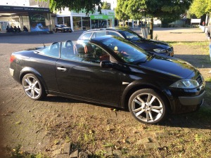

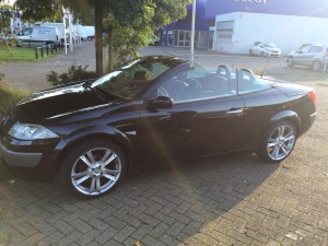

Tak to mniej więcej wygląda na zdjęciach autko jest ma 18tkach, jutro będę ja oglądać na żywo
Dodano: 27 lis 2015 - 18:56
Co ile się w tych silnikach wymienia rozrząd ?
Edytowane przez aston76
Ładna, rozrząd wg książki co 120tys km lub 5lat. Ja bym zmienił po zakupie, koszt części nie powinien przekroczyć 500zł z pompą wody.
