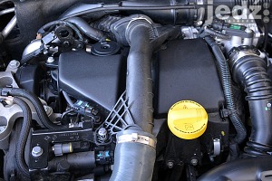

Silnik w tej wersji powinien wyglądać następująco. To akurat Duster, prawie to samo i jeden korek. Drugi żółty jest z lewej strony patrząc od przodu, ale to od zbiorniczka płynu do spryskiwaczy.

Tak to wiem jaka jest różnica wizualna pomiędzy tymi silnikami i który jest który, chciał bym natomiast poznać różnice w osprzęcie, jakie jest turbo, wtryskiwacze pompa wys ciś i oczywiście smarowanie i układ korbowy czy sprzęgło
