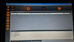

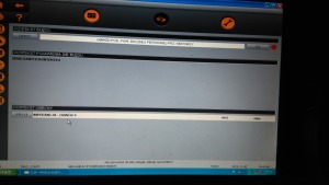

Witam. Mam następujący problem a mianowicie: ostatnio wymieniłem całe wnętrze w megane II przednie i tylne fotele i pojawił się problem a mianowicie zaświeca mi się kontrolka air bag i service. Pojechałem pod clipa i wywala błąd stały DF 077 obwód poduszki powietrznej bocznej piersiowej przy kierowcy - CO ( obwód przerwany) fotel kierowcy pod żadnym względem i pozorem nie jest ani nie był szyty ani coś majsterkowane, stąd moje pytanie co z tym fantem zrobić? Dodam, iż jak wyłączę tą poduszkę w clipie to servis i ikona air bag znika. Na zdjeciach ten błąd i dziwne wartości ohm.

Przewody idą bezpośrednio z kostki pod fotelem piny 11 i 12 do poduszki. W samej poduszce jest odpowiednie gniazdo do podłączenia dwóch przewodów odpalających. Do poduszki podłączony jest też trzeci przewód masowy podłączony do kostki pod fotelem pod pin 13.
Usterka naprawiona komunikat błędu air bag i service zniknął - przeczysciłem styki od poduszki bocznej w kostce fotela i te same styki od poduszki w kostce co wychodzi z wykładziny.
