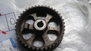

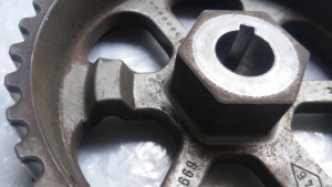

Ustawienie koła na pompie jest ważne bo to koło ma pod spodem nadlew który współpracuje z czujnikiem położenia wałka rozrządu.
Jeżeli ustawi się dowolnie to czujnik położenia wałka rozrządu będzie fałszywie wskazywał.
W 1,5 dci na kole pompy. W 1,9 zdaje się że na kole wałka rozrządu.

By uściślić to w 1,5 dci z pompą delphi.
Edytowane przez aniewa
ja raczej mam pompę Delphi; mam nadzieję, że mechanik ustawił tak jak trzeba. Czy przestawienie tego koła mogłoby powodować głośną i twarda prace silnika, czy raczej tylko mogłyby byc problemy z uruchomieniem silnika. Czy sprawdzenie tego jest tylko możliwe po rozebraniu rozrządu?
