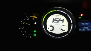

Dzisiaj dostałem zdjęcie od kolegi, może Ci pomoże.
Samochód to Megane III 2,0 dCi 160 KM kombi, końcówka 2009 roku (chyba grudzień).
Edytowane przez Pawel
Wychodzi tak samo jak w tej z tego linku do YT parę postów wcześniej. Z przeliczenia wychodzi ze przy 4 k jest około 205 km/h. Czyli V max osiąga powyżej obrotów mocy maksymalnej. Pewnie m.in. dlatego auto nie jest mistrzem oszczędności

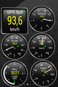

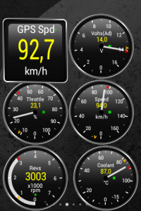

Żebyśmy się źle nie zrozumieli. Ja mam na myśli fabryczne Vmax. Dla silnika 1.4 fabryczne Vmax dla M II jest poniżej 190 km/h. A na powyższym filmiku widać że przy 6 k na liczniku jest nieco powyżej 190 km/h. Żeby to dobrze określić trzeba by było mierzyć prędkość GPSem. Postaram się zrobić jakiś zrzut z torque, jest tam też możliwość mierzenia prędkości z GPS a i odczyt obrotów tez jest bardziej wiarygodny. Postaram się zrobić tez jakąś fotę licznikow w L II. tam nie ma niestety OBD II
Zgodnie z obietnicą wklejam wykonane dzisiaj screen shoty z aplikacji Torque. Samochód jak w profilu, wersja kombi.
Zrzuty starałem się robić dla połowy obrotów mocy maksymalnej tj. 3 k rpm. Czyli wychodzi na to ze przy obrotach mocy maksymalnej byłoby ok 185 km/h (mierzone GPS). Zgodnie z danymi technicznymi Vmax dla wersji kombi dla 1.4 16v wynosi 180 km/h natomiast dla hatchbacka 183 km/h. Potwierdza to moją wersję że dla tego auta Vmax wypada niemal w punkt obrotów mocy maksymalnej. A dla wersji kombi nawet ciut niżej. Jak dla mnie przełożenie 5-tki w tym aucie jest dobrane idealnie. Wiadomo natomiast że licznik zawsze zawyża prędkość. U mnie przy 90 km/h zawyżenie wynosi ok 4 km/h, przy Vmax byłoby może 2 razy większe. Do tego mozna jechać z górki można jechać z wiatrem i bez problemu można na liczniku zobaczyć prędkość maksymalną o 20 km/h wieksza niż podana w danych technicznych, dlatego dla mnie prędkość licznikowa to nie wyznacznik.
