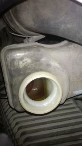

Jeżeli to wysprzęglik to nie powinien gubić płynu hamulcowego?
Dzisiaj sprawdzałem i wydaje się, że jest go sporo.
Po dzisiejszej jeździe zrobiłem zdjęcie, to jest chyba poprawny stan (zdjęcie w załączniku)
