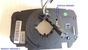

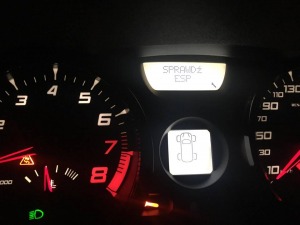

"Sprawdź ESP" Ktoś miał podobnie? zapala się przy 30km/h, po zgaszeniu silnika gaśnie,, dodam ze wczoraj zdejmowana była kołyska z przekładnią i targan skrzynia ale zbieżności to nie zmieniło,zmieniana też była taśma airbag, ale to chyba bez związku..

Sorki jakiś błąd się wkradł wystarczy w Wikipedii wpisać ESP i przeczytać co to jest przecież ESP to układ sterujący torem jazdy, może być powiązany z ABS i ASR ale co ma do tego poduszka powietrzna?

Jedno znaczenie tyczy się poduszki powietrznej, a drugie ESP.

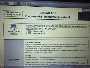

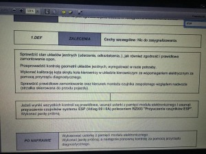

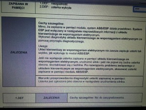

Dokładnie tak jest. Znaczenie tego błędu zależy od tego gdzie się go szuka. Jak w diagnostyce układu ABS to znaczenie ma takie jak podaje arni88. Jeżeli szukamy błędu w diagnostyce poduszek powietrznych i napinaczy pasów to jest tak jak napisał Pawel.
