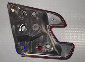

Ta lampa ma dwa bolce. Ten bolec dolny nie chce wyjść :/ Przy próbie wyciągnięcia lampy plastik złamał się w połowie (obojętne, bo i tak muszę tą lampę wymienić).
Ten dolny bolec (jak na zdjęciu, ten czarny) siedzi mocno w obudowie i nawet przy mocnym ciągnięciu ani drgnie :(
U Ciebie lampa daje się bez większych problemów wyciągnąć?
Edytowane przez aston76
Lampę po odkręceniu wkręta od środka trzeba ciągnąć do siebie. Zamocowana jest na dwóch kołkach w gumowych oprawach.
Tak własnie robilem, aż plastik pęłk. Ale przynajmniej wiem, że musze tak jak opisałes dalej próbować. Dzięki.
