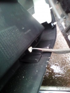

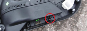

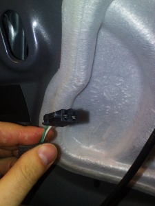

Ciekawa sprawa. W wersji Limited nie ma oświetlenia ale jest wiązka z wtyczką. Wtyczka, pewnie żeby nie latała luzem, jest wpięta po prostu w tapicerkę :-)
Nie miałem czasu sprawdzić tyłu ale obstawiam, że jest podobnie.
post-75111-0-83600000-1487417978_thumb.jpg post-75111-0-37163000-1487418006_thumb.jpg
Niestety przy demontażu 3 kołki ułamane.
Nie miałem nawet miernika, żeby sprawdzić a co dopiero lampkę.
Po prostu się nie spodziewałem....
Nakupuję kołków i matę wygłuszającą, i wtedy będę walczył
Edytowane przez deku

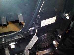

Ok, jedna dobra druga zła informacja.
Zła jest taka, że nie ma kabli w tylnych drzwiach.

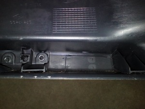

Dobra jest taka, że te przednie są ok i jest w tapicerce szablon na wycięcie.
Tu widać szablon: uwaga! trzeba wycinać po wewnętrznej stronie tego prostokąta, który wyznaczają te rogi. Mi niestety się nożyk omsknął i dziura wyszła mi w jednym miejscu za duża (na szczęście od spodu i nie widać)

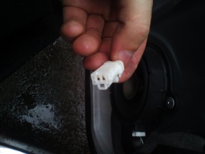

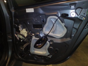

Tu tylne drzwi w których nie było kabla (mimo, iż w tapicerce było gniazdko zaślepka).
Co ciekawe był inny kabel z inna wtyczką w innym miejscu. Kiedyś widziałem boczek z małym okrągłym głośniczkiem więc być może to do niego.
No i połamałem masę kołków, nie wiem kto wymyślił, że 2 śrubki i tyle kołków - ledwo wyciągnąłem.
to ta wtyczka:
tak podłączona:
Tak więc jestem w sumie zadowolony. Mogło wiązki nie być wcale a jest chociaż z przodu. Z tyłu dorobię coś pod siedzeniami (pociągnę kabel z lampki w bagażniku).

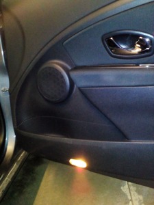

A tak wygląda finalnie:
