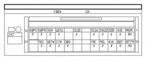

W Megane II PHII przy zegarach zastosowana została nowa kostka podłączeniowa 24 pin
Poszukuję rozpiski pinów dla tej kostki
Jeśli ktoś byłby wstanie pomóc byłbym niewymownie wdzięczny.
Kostka
Opis pinów

Tutaj jest rozpiska z PHI:
Czy ktoś dysponuje przyjaźniej opisaną rozpiską?
Może ktoś pomoże w połączeniu w pary pinów krure trzeba pozamieniać aby do PHI wstawić zegary z PHII
