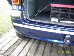

Chyba w temacie o montażu czujników są jeszcze dostępne zdjęcia jakie w czasie montażu robiłem, łącznie z rozpiską odległości pomiędzy czujnikami.
Tu jedno z nich zaraz po pomiarze i przed wierceniem otworów.

Co do samego rozmieszczenia i wircenia to zastosuj papierową taśmę klejącą (malarską) przyklejoną na zderzak w poprzek na takiej wysokości jakiej potrzebujesz. Potem wyznacz sobie na niej środek szerokości auta i od tego punktu rozmierzaj odległości w 2 strony symetrycznie.
Wiercisz otworki przez taśmę, ułatwia to przystawienie wiertła. możesz najpierw mniejszą średnicą potem dopiero tym do wycinania otworów. Na koniec zrywasz taśmę.
