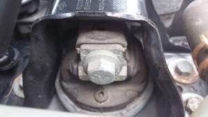

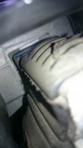

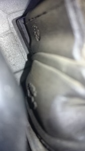

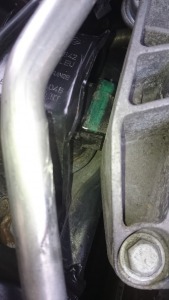

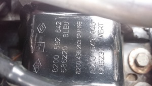

Porobiłem kilka zdjęć tej poduszki u mnie na silniku, ma zielony pasek i wybite napisy ORANGE i BLUE. Można po tych zdjęciach poznać zużycie (to że siadła)?
Dzięki!
Zgadza się, Hutchinson to oryginał który ma spiłowane numery i pomalowane miejsce czarną farbą :P Sam niedawno zmieniałem i mogę potwierdzić. Poduszka dobra, tym bardziej że w międzyczasie na dziurach ścięło mi śrubę mocującą ową poduszkę do bloku silnika i silnik spadł :) Przy takiej awarii dojechałem ~100 km do domu i wkręciłem nową śrubę. Poduszka przeżyła w stanie nienaruszonym :)

Próbuje wyszukać tę poduszkę w Inter Carsie, dla mojego typu silnika wychodzi taka lista: http://e-katalog.intercars.com.pl/#/ekatalog/osobowe/towary/19042/209000000/
ale brak tam HUTCHINSON, ale jeżeli do wyszukiwarki wpiszę ten pierwszy nr seryjny z zamieszczonego zdjęcia to wyszukuje taką: http://e-katalog.intercars.com.pl/#/produkty/3035131632210-HU586229-O-poduszka-silnika.html Ale ona znowu definiowana jest jako pasująca do 1,5 dCi i ma inny kolor (niebieski).
Są jeszcze inne pasujące do Renault jak się pisze do wyszukiwarki na IC (wyglądające identycznie).
Który nr seryjny jest tym na podstawie którego powinno się wyszukiwać zamiennik?

Zleciłem wymianę serwisowi, przy okazji okazało się, że jeszcze jedna poduszka jest już mocno nadwyrężona - dolna, taka w kształcie ósemki.
Obie wymieniono na HUTCHINSONA, wszystko razem z wymianą i roczną gwarancją ASO kosztowało 500 zł. Wg. mnie rozsądnie.
Generalnie jeśli ktoś ma wątpliwości czy wymieniać poduszkę bo silnik lekko już drży to POLECAM! Efekt jest super, żadnych drgań, wibracji itp.
