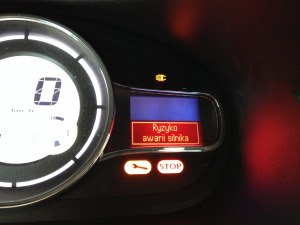

Witam dzisiaj podczas jazdy zaświeciła mi się kontrolka widoczna na zdjęciu dołączonym w załączniku i komunikat ryzyko awarii silnika i mam pytanie czy to będzie kwestia elektryki, czy w silniku coś się mogło uszkodzić? Samochodem jeżdżę rok czasu i wcześniej takich problemów nie było. Znawców tematu proszę o pomoc.
ta górna kontrolka to kataliator - jedź na CLIPa.
być może nie wypaliłeś go i nie może się wypalić z uwagi np. na jazdę miejską

Byłem u elektromechanika, podłączył się w komputer i stwierdził, że przyczyną jest uszkodzony filtr cząstek stałych (FAP). Patrzyłem na allegro to za regenerowany trzeba dać 1000 zł lecz w Krakowie jest firma co usuwa filtr i wgrywa nowy program do sterownika w tej samej cenie. I zastanawiam się czy to nie będzie lepsze rozwiązanie gdyż auto prawie cały czas jeździ po mieście.
