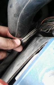

Kiedy z kolegą sprawdzaliśmy prąd na odpalonym silniku (na aku jest niecałe 14) zauważyliśmy że na jednym z kabli przy masie zaczęło się kopcić (nawet przy minimalnym obciążeniu tj. praca silnika bez dodatkowych akcesoriów typu klima itp.). Kabel jest czarny, trochę grubszy, za akumulatorem rozchodzi się na 3 mniejsze czarne z białym paskiem i dalej z lewej strony akumulatora wchodzą w wiązkę i gdzieś giną.

Próbowałem znaleźć miejsce gdzie ten kabel się udaje bo też tropiliśmy w stronę padniętej masy - z tym że tak jak napisałem, rozdziela się na 3 4 mniejsze i znika w wiązce.. potem już nie byłem w stanie go namierzyć.

Gdzie mogę szukać połączenia aku do masy? Nie chciałbym w ciemno pół auta rozbierać..

Poprawka, jednak rozdziela się na 4 mniejsze kabelki, wstawiam zdjęcie w załączniku.
