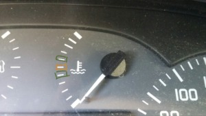

Chciałem spytać się doświadczonych osób czy aby z moim autem jest wszystko w porządku. Chodzi o wahanie się temperatury silnika w aucie Renault megane 1 PHII silnik 1.6 16v + LPG.
Dzisiaj zaważyłem ze w aucie dziwnie waha się temperatura. Tak jak pamiętam w samochodzie podczas jazdy temperatura dochodziła do 5 kreski i tak się utrzymywała(załącznik kolor żółty). Natomiast nagle temperatura zaczęła wahać się między kreska 4 a 6 (kolor zielony). Silnik nagrzewa się do 6 kreski po czym temperatura szybko spada do 4. Czy jest to coś normalnego i czy u was w megankach jest taka sama sytuacja czy po prostu mam taką skleroze ze nie pamiętam czy temperatura się wahała?

Przy sprawnym układzie chłodzenia, po nagrzaniu do temperatury pracy, wskazówka powinna stać w miejscu.
Na Twoim miejscu udał bym się do gaziarza żeby sprawdził instalację LPG. W parowniku najczęściej dochodzi do uszkodzenia co powoduje dostanie się LPG do układu chłodzenia.
Tyle, że ten problem dotyczy wielu aut z LPG i wielokrotnie był poruszany na forum.
Gdy posiadałem MII tylko że w 1.9 temp. Wynosiła zawsze 90 stopni po rozgrzaniu silnika. Silnik powinien nagrzewać sie do temp. 90 i utrzymywać ją. Mogą być małe spadki lecz raczej w zimie gdy kabina jest dosyć mocno nagrzewana.
Jak masz klimatyzację, to sprawdziłbym w pierwszej kolejności jak działa wentylator, bo być może nie działa 1 bieg i temperatura jedzie do góry, a po załączeniu 2 biegu temperatura szybko spada i wentylator się wyłącza i temperatura znowu jedzie do góry i tak w kółko.
