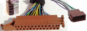

Nie ma gotowego, ale jak kupisz wzmacniacz z wtyczką to wystarczy dolutować do niej dwie standardowe głośnikowe kostki iso męską oraz żeńską i jest plug & play. Ja kupiłem wzmaka za 20zł, ale bez wtyczki, więc było nieco więcej roboty bo trzeba piny dodawać.

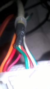

Mam już zamontowaną media nav i kamerę cofania w rejestracji którą już mam od dawna i przynajmniej w tym przypadku wystarczają tylko 3 przewody (1 od sygnału wstecznego i 2 od sygnału wideo). U mnie wystarczyło podłączyć sygnał wstecznego do pinu 3 i sygnał wideo do 10 i 22 i wszystko pięknie działa.
