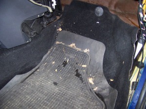

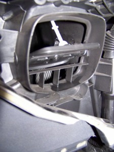

Wstrzyknięcie pianki to bardzo łatwa sprawa. Ja robiłem to niedawno. Można tą piankę wstrzyknąć z obu stron skraplacza. Po pierwsze wyjmujesz filtr PP i tam jest jedna strona skraplacza. Żeby wstrzyknąc z drugiej strony trzeba zdemontować plastikowy nadmuch na nogi pasażera. Wtedy ukazuje sie nam klapka za którą juz jest skraplacz.
Para wodna skrapla sie na wymienniku ciepła i kapie sobie w dół. Cała technika. Może wyjaśnisz co rozumiesz przez skraplacz, a co przez parownik. Ja psikałem piankę na to coś podobnego do nagrzewnicy, w którym rozpręża się czynnik i robi się zimne <ok>

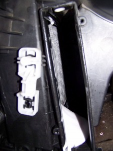

NAjlepiej jednak jest wypełnić pianką komorę po filtrze PP, zatkać kawałkiem kartonu otwór po filtrze i włączyć nadmuch aby pianka przecisnęła się przez wymiennik. Wcześniej trzeba bardzo dokładnie wyczyścić komorę filtra. Ja wiciągnąłem z niej garść liści.

Zdecydowanie jednak teraz będę pakował pianę do komory filtra PP i nadmuchem przeciskał ją przez wymiennik. Ta metoda wydaje mi sie wydajniejsza, bo przeczyszczone będą żeberka wymiennika.
