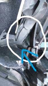

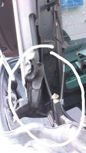

Tak naprawdę to nie wiem skąd leci woda. Jak lałem wodą to tylko na tamtej uszczelce leciała  do środka na mechanizm i sterownik  i tak myślę że stamtąd dostaje się. Na uszczelkach dachu też miałem szpary które naciągnąłem. Chcę jeszcze sprawdzić te odpływy z trójkątnych szyb ktoś ma pojecie gdzie one są. Może one są zapchane? W weekend  będę lał wodę do oporu i zobaczymy :mad:

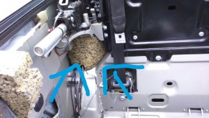

Mireczek o1 masz rację są trzy odpływy z trójkątnych szyb.Wlałem 1l wody koło sterowników szyby i je znalazłem. Na wiosnę chcę je przedmuchać sprężarka. Co do mojego problemu to nadal jest. Po naciągnięciu górnych uszczelek szyb na maxa mokre ma tylko spód gąbki która oddziela kabinę od bagażnika.

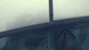

Wydaję mi się może to być wina uszczelki dużego tylnego okna. Na zaznaczonych miejscach widać białe ślady kamienia i miejsca w których odstaje. Co radzicie podkleić ją czymś?
Czy gąbki miałeś wcześniej suche? Tak jak pisałem, mi wystarczyło naciągnięcie tych górnych uszczelek. Wcześniej miałem te gąbki mokre. Ja miałem czas (samochód stał nieużywany) i długo obserwowałem skąd woda leci. Po wyciągnięciu tych gąbek i po deszczu, na nadkolu (tam gdzie są wciśnięte te gąbki) skapywała powoli woda i następnie spływała nadkolem pod tylne siedzenie (z obu stron tak samo). Ponieważ samochodem nie jeździłem cała "droga" wody była widoczna. Na gąbkę woda skapywała z mechanizmu dachu. Na mechanizm skapywała z wewnętrznej części uszczelki trójkątnego okna (ciężko wyjaśnić), dokładnie płynęła z góry od tej dziury z tej uszczelki którą naciągnąłeś. Tylko ta woda nie była widoczna i dopiero jak odchyliłem uszczelkę to było widać.
Jak masz czas to wyjmij gąbkę i zobacz gdzie Ci się kapie woda. Zawsze u Ciebie może być też inaczej. Bynajmniej jak stale jeździsz samochodem to może być ciężko ustalić skąd leci woda.
Też miałem takie podejrzenia, ale po wielu obserwacjach je wykluczyłem. Okazało się to co pisałem wyżej. Jak chcesz je wykluczyć, to na czas sprawdzenia, uszczelnij to miejsce wazeliną techniczną i zobaczysz czy się poprawi.

Cześć Panowie podlaczajac się do tematu, reguluje właśnie szybki tylne w swojej megance bo też mi przeciekaja i mam pytanko czy woda wciągająca do tylnego nadkola ma jakieś fabryczne odpływu na zewnątrz? I czy ma ktoś może jakieś ich zdjęcie wewnątrz i zewnątrz auta. Bo mam tam zasyfione zapewne tym co nacieklo poprzednim właściciela i teraz z tym walczę z góry  dziekuje
Woda ścieka tak jak ktoś już pokazywał np. tutaj. Z przodu woda spływa na podłogę i wsiąka w gąbki :) Z tyłu spływa do bagażnika który jest plastikowy - więc chociaż nic nie zardzewieje.
Wiesz co chodziło mi o to jak spływa tą woda co dostanie się do wnętrza ale nadkola (jakby tam gdzie jest cały stelaz) ale zrobiłem właśnie próbę wlewajac tam wodę i wszystko ładnie spływa przez otworki w progu. Tylko mam pytanie czym to np zakonserwowac żeby nie rdzewialo w przyszlosci
