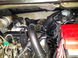

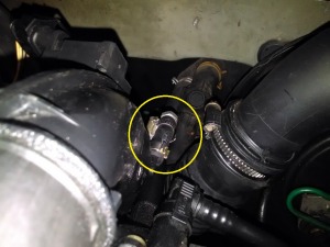

Mam zaślepiony przez poprzedniego właściciela wężyk. Dokładnie to jest zaślepiony króciec na kolanku plastikowej rury, tuż przed wlotem do EGR. Rura ta to dolot powietrza z interkulera.
Gdzie w oryginale powinien iść wężyk założony na ten króciec i w jakim celu zostało wykonane to zaślepienie? Mogło by być to sterowanie turbosprężarki podciśnieniem, ale przecież turbo w 1.5 dci jest inaczej sterowane - z pompy podciśnienia i przez elektrozawór.
Dołączam zdjęcia, zaślepka w żółtym kółku.
Edytowane przez aston76
Masz rurę dolotu od wersji 82 KM. Tam sterowanie turbiną odbywa się za pomocą ciśnienia w rurze dolotowej. I z tego zaślepionego króćca wężyk dochodził do zaworu upustowego turbiny. Ty masz silnik 101 KM i turbinę z VTG sterowaną podciśnieniem. Nie potrzebny króciec został zaślepiony.
