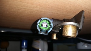

Witam jeszcze raz...
U mnie zakończyło się (?) to tak: kolega wymontował czujnik położenia wału i próbował wmontować drugi,nowy ze sklepu, niestety okazało się że wtyczka choć okrągła jak w oryginale, ma inaczej ustawione rowki i nie da się włożyć
kolega stwierdził że wartości pomiarów są takie same ale stary czujnik jest dosyć brudny więc wyczyścił go benzyną i zamontował.
Prawie dwa tygodnie już odpalam silnik, na starym czujniku po kilka razy dziennie i nie mam żadnych problemów.
