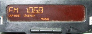

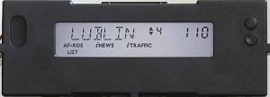

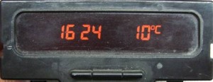

EDIT: Będzie pasował wyświetlacz tego typu w oryginalne miejsce thumb_hosting_zdjec_1473941254__0af8c1114354ad8897872061fcf6.jpgthumb_hosting_zdjec_1473941270__5b9351f34604a8dad622177d453e.jpg czy musi być koniecznie taki jak stary czyli taki thumb_hosting_zdjec_1473941408__354770219_3_1000x700_sprzedam-wyswietlacz-radia-renault-megane-2-osobowe.jpg ?
Edytowane przez marek789
Szukaj wyświetlacza z uciętą kostką to oszczędzisz sobie sporo pracy, jak znajdziesz taki AFFA2 do Update List z bursztynowym podświetleniem to będzie pasował na 100%,
co do wersji po lifcie (z białym podświetleniem) to nie wiem, ale też powinna, w ostateczności można przełożyć samą płytkę a ramkę zostawić starą

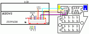

Schemat na podstawie opisu chłopaków z sąsiedniego forum laguny oraz strony http://elektron.pol.lublin.pl/users/djlj24/studio24/kable/rendisp.htm

Ten schemat jest na pewno dobry? To nie jest czasem ten schemat?

Jak mam dalej rozprowadzić te kable wg schematu? I gdzie jest ta wtyczka co jest zaznaczona?
Ta którą zaznaczyłeś na schemacie u ciebie jest biała - odpowiada wyłącznie za podłączenie pilota, póki co możesz ją zignorować na czas testów. Czarna to cała reszta odpowiadająca za działanie wyświetlacza, podłączasz ją do nowego wyświetlacza (piny od 11-24)

EDIT: Od czego odpowiada pin 4, 6, 7 na tym schemacie
http://elektron.pol.lublin.pl/users/djlj24/studio24/kable/img/pilmei3a.gif
? Oraz od czego są piny 11, 12, 16 na schemacie
http://elektron.pol.lublin.pl/users/djlj24/studio24/kable/img/pilmeiul.gif
? Edytowane przez marek789

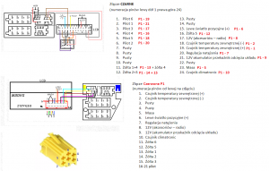

Dałeś chyba złe zdjęcie - pierwsze zdjęcie Cię nie interesuje bo to zielona kostka od systemu nawigacji Carminat 5000 montowanego w niektórych renówkach.
na twoim wydruku także masz złą kostkę :P powinieneś mieć tą post-42882-0-60537300-1474572796_thumb.gif być może dla tego nie działa ;) albo źle zmostkowałeś/podłączyłeś piny żółtej kostki
11, 12 i 16 to piny idące do żółtej kostki radia
musisz je odpowiednio zmostkować zgodnie ze schematem
