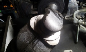

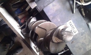

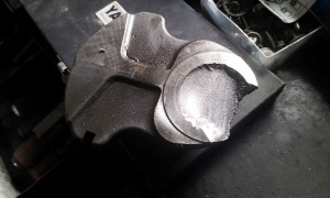

Aha, czyli temat panewek już znasz :-) Zastanawiam się dlaczego pękł wał, bo raczej nie jest to często spotykane zjawisko. Czy po obróceniu panewki wstawiałeś nowy wał, czy dałeś do szlifu?
Wcześniejsza moja awaria jest opisana w tym wątku, wymieniałem na nowy wał firmy Genmot GM1184 , może na zdjęciach tego nie widać ale na żywo widać że ta pęknięta połówka była wypłukana przez olej, czyli ładnie świecąca, wygląda na to że ta część była fabrycznie uszkodzona, a pęknięcie do pewnego stopnia powoli postępowało. Przejechałem na nim trochę ponad 40 tyś. km. W tym czasie nie było na aukcji oryginalnego wału w dobrej cenie, w aso kosztował ok 5 tyś. zł a jedyny zamiennik jaki nalazłem to był właśnie ten genmot. Na forum pisali, że to niby dobra angielska firma, ale jak widać u mnie nie zdała egzaminu. Teraz oryginalny wał renault kupiłem za 1400zł tak jak pisałeś.
