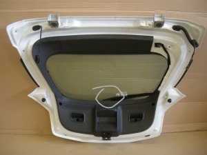

Miały być zdjęcia, to dodaję:
thumb_hosting_zdjec_1467365328__imag0221.jpg thumb_hosting_zdjec_1467365412__imag0228.jpg thumb_hosting_zdjec_1467365563__imag0229.jpg
Generalnie są dwa problemy. Jeden to uszczelnienie otworu w szybie. Zbiera się tam brud, uszczelka byle jak przylega, nie ma szans by to było szczelne w 100%. Ja dodałem uszczelniacz (jakby silikon) w około tej uszczelki. Druga rzecz - połączenie uszczelki z tym nieruchomym kołnierzem zaznaczonym na czerwono - tu jest niby lepiej, ale jak widać i tak ciekło. Tu akurat nic specjalnego nie robiłem, wyczyściłem tylko porządnie obie powierzchnie by był dobry styk. Ja akurat rozbierałem całe wnętrze klapy, ale nie ma to specjalnie sensu. Wystarczy zdjąć wycieraczkę i potem uszczelkę. Wycieraczka jest wciśnięta na trzpień dość mocno, więc polecam ściągacz do wycieraczek (mi się udało bez, ale łatwo nie było).

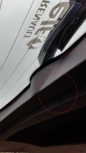

Witam,
Zauważyłem, że po dużym deszczu w momencie podnoszenia tylnej klapy wylewa się woda z połączenia pomiędzy szybą, a rantem metalowym do którego przymocowana jest plastikowa osłona klapy (miejsca te zaznaczyłem poziomymi kreskami). Czytałem na forum o powodziach w bagażniku oraz uszczelce 3 światła stopu jednak wszystkie posty świadczyły o dużej ilości wody w bagażniku. U mnie jest to strużka która po podniesieniu klapy płynie po szybie w stronę światła stop. Powinienem najpierw wymienić stop czy może to np uszczelka szyby?
