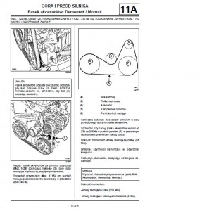

Będę wymieniał pasek i pomyślałem żeby rolkę napinacza również wymienić. Można zdemontować rolkę napinacza bez jego demontażu? Jeszcze jedno pytanie odnośnie tego sprzęgła jednokierunkowego alternatora. W załączniku dałem zdjęcie takiego jaki jest u mnie. Czy to jest odpowiednia rolka do mojego samochodu? Mechanik niedawno wymienił mi to bo na trasie mi się rozleciała, od tamtej pory mam problem z piszczeniem i ogólnie z dziwnym dźwiękiem odchodzącym z tamtych okolic. Proszę o pomoc. Pozdrawiam
Ps.

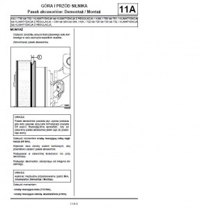

To co jest zamontowane u mnie ma oprócz miejsca na pasek, od strony alternatora dodatkowy rowek coś jak na drugim zdjęciu
Ps. byłem dzisiaj w sklepie motoryzacyjnym wymienić pasek sześciorowkowy na pięcio i sprzedawca powiedział, że w katalogu jest napisane, że do mojego silnika idzie sześć rowków a do silnika tego ale bez klimy idzie pięć rowków. Mam najprawdopodobniej złą rolkę na alternatorze, pasek z niewiadomą ilością rowków i dziwny dźwięk dobiegający od osprzętu. Silnik 1,5 dci 2005r 106KM. Może ktoś będzie wiedział o co w tym wszystkim chodzi

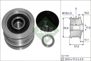

Gładką rolkę to ma w napinaczu paska osprzętu, a rowki ma na kole pasowym alternatora ze sprzęgłem (źle ją nazwał - napisał rolka, a nie koło pasowe). Skoro pisał, że na trasie jakiś mechanik mu wymieniał koło pasowe alternatora to pewnie zamontował jakie miał pod ręką, żeby w ogóle mógł jechać i zamontował chyba od wersji bez klimy. I dlatego piszczy. Zobacz jaki jest na alternatorze producent i numer części. Wtedy zobacz jakie koło mają takie alternatory. Jak mi się zepsuło to koło pasowe, to ileś lat temu, musiałem kupić cały alternator, bo samych kół pasowych nie było, nie to co teraz.

Dzięki panowie za odpowiedzi. Już prawie wszystko wiem. Mechanik założył mi złe koło pasowe na alternatorze (sprawdziłem i oczywiście ma rowki ale to nie ten model) co sprawia, że jest za bardzo wysunięty pasek w tym miejscu, nie ma osiowości i piszczy. Wymienię to koło na odpowiednie. Pytanie tylko o ten pasek. Wiem, że ma mieć pięć rowków, tylko dlaczego gość w sklepie motoryzacyjnym twierdził z całym przekonaniem, że do mojego auta idzie sześciorowkowy :applause: Chyba trafiłem na amatorów w swoim fachu. Skoro w sklepie mi nie pomogą to muszę sam zamówić tę część. Ostatnie pytanie i zamykam temat :) Mógłby mi ktoś podać numer części odpowiedniego paska do mojej Reni? Pozdrawiam

Numeru nie sprawdzę, bo dostęp tam jest masakryczny. Kupiłem w sklepie po vinie. Do tego pasek z pięcioma zębami. Wymieniał mi mechanik bo wymiana tego ustrojstwa wiązała się z demontażem całego alternatora. Dodam tylko, że rolka we wcześniejszym sprzęgle była pełna, a ta nowa ma właśnie taki frez jak na Twoim zdjęciu.
Ja znalazłem coś takiego http://allegro.pl/kolo-alternatora-sprzeglo-renault-8200113636-i6056200997.html
Na jednej stronie znalazłem informację, że do tego alternatora co ja mam pasuje to koło pasowe
Nr producenta do rolki kiedyś nie mogłem znaleść, ponieważ renault nie przewidywał tego koła pasowego jako części zamiennej, teraz już podobno można.
