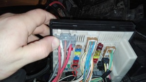

Witam moze ktos miał podobny problem w megance 2 1.9dci 2007r brak prawego swiatła mijania bezpieczniki sprawdzilem żarowka nowa a napiecia na kostce nie ma :( bardzo prosze o podpowiedzi

Bynajmniej posprawdzaj kostki w UPC. Jeżeli kostki są całe, a nie ma napięcia (oczywiście sprawdź czy po prostu kabel nie jest gdzieś przecięty), no to może moduł jest zepsuty. Jeżeli nie ma żadnych mechanicznych uszkodzeń jak np przetarty kabel to bym tutaj szukał.
Straciło się najprawdopodobniej po wymianie tego modułu ale nie mam 100% pewności . Bo kombinowałem ze światem wstecznego.
