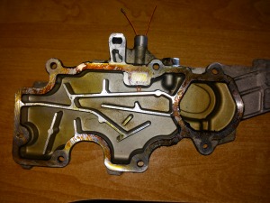

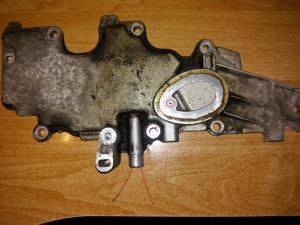

W tym silniku odma/separator wygląda jak na zdjęciach, w zasadzie nie ma co tam ją brudzić (chyba że kiedyś padła komuś UPG). Wyjście odmy jest bezpośrednio do puszki przed przepustnicą, a jedyne połączenie odmy z kolektorem ssącym to ten mały otwór. Gdyby tam było zabrudzone/ przytkane to by przy wyższych obrotach bagnet wypychało. Co do przepustnicy to mimo że nowa może trafić się wadliwa. Dlatego potrzeba porządnej diagnostyki żeby można było coś wykluczyć lub wytypować bo na razie nie wiadomo jak ma się sterowanie przepustnicą, czy w momencie nieciśnięcia pedału gazu i wzrostu obrotów i późniejszym ich spadku odpowiada otworzenie się przepustnicy czy może pomimo naciskania gazu przepustnica się początkowo otwiera a następnie zamyka (powodując spadek obrotów) może też być uszkodzony sterownik silnika a może co innego. Dopóki ktoś do tego się porządnie nie zabierze to można naprawiać i naprawiać oraz kasę wykładać.
