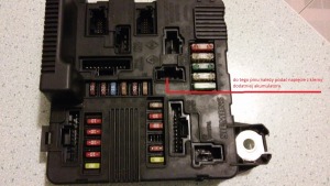

Musisz poprosić drugą osobę do pomocy. Zdejmij osłonę ze skrzynki bezpieczników pod maską, znajdź pin z pomarańczowym przewodem zaznaczony na rysunku poniżej i bez odłączania wtyczki przyłóż do niego kawałek przewodu o długości około 50 cm. Znajdziesz we wtyczce miejsce bez izolacji do którego ten przewód dotkniesz. W momencie jak druga osoba będzie uruchamiała silnik i zgaśnie kontrolka od ciśnienia oleju to drugi koniec przewodu dotknij do klemy plusowej akumulatora. Silnik powinien zapalić.
To, że gaśnie radio i kontrolka ciśnienia oleju to normalne przy rozruchu.
  • 5 miesięcy temu...
Podbijam znowu temat jeśli można :-) Długi czas był spokój, ale problem znowu się pojawił. Czasami wywala ten bezpiecznik (25) i nie pali, a czasami nie chce poprostu odpalić. Dopiero po kilkukrotnym wciśnięciu startu.
