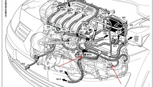

Czytałem mnóstwo tematów na forum, jednak wolałbym aby ktoś mnie odwiódł lub utwierdził w przekonaniu, że mam dobre wnioski. Dodatkowo pytanie o masę w MII PHII.
Posiadany pojazd: Megane II PHII 1.6 16V 2008r (listopad)
W dziś rano przy temp między 0 a -1 na dworze, wczoraj nieprzyjemne nawałnice z drobnym gradem (śląsk), miałem problem z odpaleniem. Mianowicie zaszły takie kroki:
1. Karta w slocie.
2. Sprzęgło w dechę
3. Start
4. Zapalają się kontrolki, nie słychać rozrusznika, słychać pompę paliwa.
5. Gasną kontrolki (jak po zapaleniu silnika), włącza się radio i inne peryfieria (jak po zapłonie)
6. I tyle.
Procedurę ponowiłem 2 razy i nic. Udałem się do pracy i między 7 a 15 samochód stał na parkingu, śnieg i temperatura porównywalna z tą rano. Przychodzę po 15 do samochodu, próbne odpalenie według standardowej procedury (karta w slot, sprzęgło/hamulec do dechy, start) i wstał. Pochodził chwile na parkingu, bez problemow, przejechałem osiedle wkoło, samochód zajechał pod klatkę. Po wyłączeniu dał się normalnie odpalić po godzinie wstał znowu, pół godziny później zrobiłem małą rundkę po sklepach (2-3km od domu). Podjechałem na parking, po zaparkowaniu postanowiłem samochód poprawić delikatnie żeby dobrze stał na parkingu, znowu odpalił.
Pytania są trzy:
1. Czy to rozrusznik czy też gdzieś masa jest zaśniedziała? - wyeliminowałem już bezpiecznik, gdyby był upalony to nie odpalałby wcale.
2. Jeśli to masa to gdzie znajdę konkretnie lokalizacje i opis jak się dostać do konkretnych punktów masy?
3. Czy można się dobrać do rozrusznika w jakiś prosty sposób od góry/od dołu?
