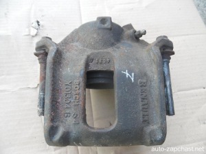

Jeżeli chcesz się dowiedzieć jakie zaciski na 100% to zdejmij koło i na zaciskach jest napisany (wytłoczony) producent jak na przykładowym zdjęciu
Wtedy będziesz pewny na 100%. Wg mnie w twoim modelu masz BOSCH-a. No i popraw wpis zgodnie z regulaminem, bo się chyba szykuje opier... od prezesa :)
