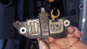

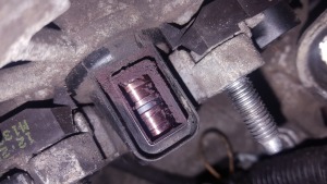

Witam. Mam problem z ładowaniem. Po włączeniu auta napięcie przez chwilę stoi na 12V i później podnosi się na 13,8. Włączę wentylator to spada do 13,4 a jak podgrzewanie tylnej szyby to jest 13,2. Rozebrałem regulator napięcia i zamieszczam zdjęcie ślizgów szczotek i regulatora ze szczotkami. Powiedźcie co o tym myśleć. Wymienić szczotki czy lepiej alternator.
post-68662-0-35778600-1481633343_thumb.jpg post-68662-0-07779900-1481633409_thumb.jpg
Te rowki nie mają znaczenia, są normalne jeżeli nie są za głębokie (czyli nie widać pod nimi innych materiałów). Ze zdjęcia widać że rowki nie są za głębokie. Najpierw podmień regulator - w porównaniu z wymianą alternatora niewiele roboty.
Możesz kupić cały alternator używany z regulatorem, za mniejsze pieniądze z gwarancją rozruchową. Jak nie będzie to regulator to chociaż będziesz miał alternator.
Nie wiem czy będzie pasował, raczej tak. Spotkałem się natomiast z przypadkiem, że mimo iż nr części był taki sam to samo koło pasowe się różniło.
<czerwona> Mają zasadnicze znaczenie na prawidłową prace szczotek.
Pierścienie ślizgowe do przetoczenia lub wymiany przed założeniem nowego regulatora napięcia ze szczotkami.

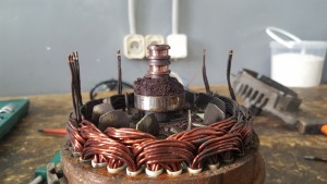

Dodano: 06 mar 2017 - 18:51
Witam. Tak wyglądał alternator po rozłożeniu. Szok.
