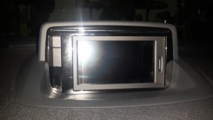

Witam ponownie, to już ostatnie pytanie które nie daje mi spokoju po zakupie samochodu. Jest to megane 3 ph3 i tam jest taka nawigacja jak na zdjęciu. Czy do niego można podłączyć kamere cofania pod wyświetlacz? fajnie by było, ale obawiam się, że to starszy typ nawigacji (węższa i ma wejście na sd) i takiej możliwości nie ma. Głupota w kombi powinna być w standardzie ;/ ta nawigacja jest fabrycznie zamontowana, od początku samochodu.

widziałem to, ale za trudne :( Tym bardziej nie ma pewności, ze ruszy. Tak mam PH3, ale wg mnie tom tom i tom tom Carminat to to samo (identycznie wygląda itp). Samochód mam od tygodnia. Tylko przez producenta czarne szyby z tyłu i nic nie widać nawet w dzień. Jakby te szyby takie nie były to bym sobie głowy nie zaprzątał.

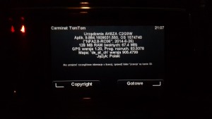

navigacja to zdj w załączniku.

Raczej live bo w navi są usłgi live (tzn opcje z tym związane). Zapytam wprost, ile bierzesz za takie coś? do okolic Poznania mam kawałek. Znam wersję już sam nie wiem z czym. Ostatnio co zrozumiałem to, że najlepiej mieć moduł, który przyczepia się z tyłu navi i trzeba mieć taśmę rozdzielającą. Ale nie wiem czy dobrze rozumiem.
ok, kamera musi być oryginał czy wystarczy inna? (zapewne oryginał).
Moduł to ten co się montuje za nawigacją czy ten taki biały prostokąt / kwadrat ?
Jeszcze jedno. Szukać po vinie czy po konkretnych nr seryjnych? Może udało by się coś skompletować
Chyba się przejadę do serwisu tez ponownie bo mi na tym zależy naprawdę (bo chyba za pierwszym razem stwierdzili, że to zwykły tomtom)
A co najlepsze to czarny kwadrat między światłami tablicy jest jakby przygotowany na kamerę. tak jakby zaślepka była.
