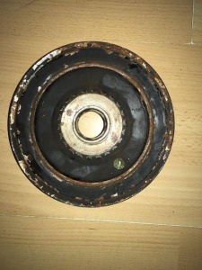

Jak rozpoznać zużyte koło pasowe czy jest z tłumikiem czy bez?
Kupiłem takie jak na zdjęciu i nie ma tej gumy po środku, to nie jest przypadkiem ten tłumik?
Sprzedawca pokazywał mi, że jest dobre ponieważ nie ma na nim luzów.

Rozrząd zmienił mechanik, zmiana koła pomogła, dzięki!

Jeżeli kupiłeś koło to ważna jest guma między zewnętrzną bieżnią, a środkowym "kołem".
