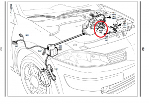

To są chyba te masy:

Z tego co mi się wydaje to musisz zdemontować filtr powietrza.

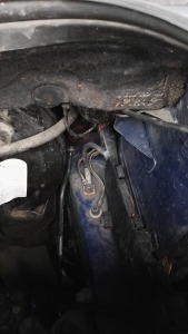

Tak to będzie za filtrem. Ja mam benzynę i wtedy jest tam więcej miejsca, ale i tak trzeba zdjąć filtr żeby mieć swobodny dostęp (zdjęcie jest przykładowe wzięte z forum). To czarne po lewej stronie to serwo wspomagania hamulców, jest za filtrem po lewej stronie. Po prawej jest nadkole koła lewego. Natomiast masa na zdjęciu przykręcona jest do podłużnicy.

Na drugim zdjęciu mam te 2 masy MAS u mnie jest przykręcona do obudowy samochodu ale tej MAH u mnie nie ma, jedyne co tam jest to przykręcenie kabli do podstawki akumulatora.

Silnik masz F9Q? Jeżeli tak, to raczej powinieneś mieć tak jak na drugim rysunku. Masa ME to MASA ELEKTRYCZNA KAROSERII (GŁÓWNA) - ona może mieć największe znaczenie w twoim przypadku, MAS to MASA ELEKTRYCZNA PRZEDNIEJ LEWEJ PODŁUŻNICY (w dwóch miejscach), a MAH to MASA SYSTEMU ABS (nie krzyczę tylko kopiuje nazwy ze schematu). Jeżeli ktoś ma 1,9dci to niech podpowie koledze gdzie ma masę jak na drugim rysunku MAH przy skrzyni biegów.
Dodano: 25 sty 2017 - 23:19
Poprawka. Decydująca masa dla modułu UPC to masa MAS (prawdopodobnie ta za filtrem). Dochodzi ona do złącza PPH1 (złącze 4-ścieżkowe) SZARE w module UPC. Jeżeli nie da nic wyczyszczenie tych mas to raczej szukaj modułu.
