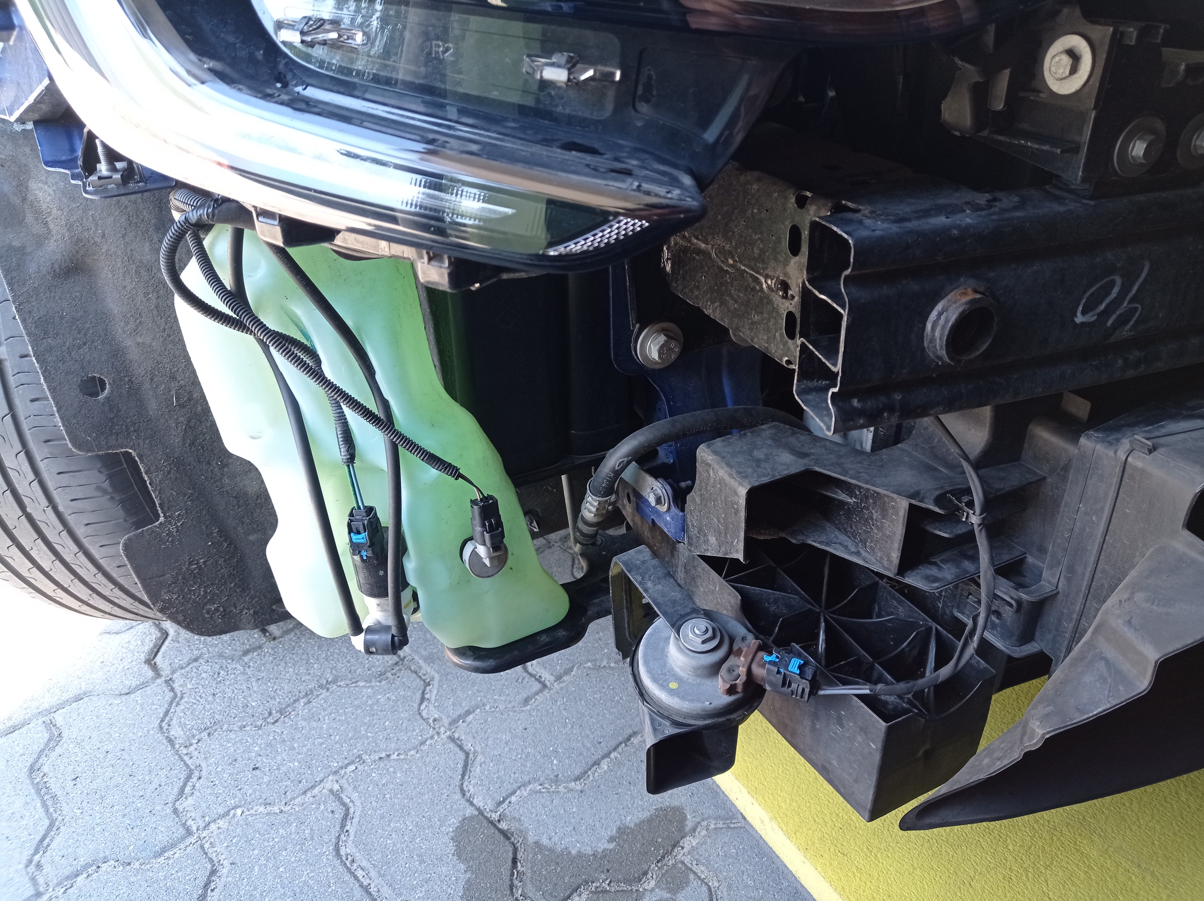

W moim GT-Line też brakuje czujnika poziomu płynu spryskiwaczy. Kopnąłem głębiej i okazało się, że (z nieznanego powodu!!!) w instalacji jest kabel z wtyczką do czujnika ale sam czujnik fabrycznie nie jest montowany. W katalogu wszystko jest pięknie rozrysowane: czujnik poziomu płynu spryskiwaczy - 289110002R lub 119303, uszczelka 289134979R lub 208672. W serwisie powiedzieli, że mi tego nie zamontują. Na pytanie czemu odpowiedzieli w stylu "bo nie". Na youtube znalazłem dwa sposoby montażu czujnika - przy zdjętym zderzaku albo przy zdjętym nadkolu. Jak zdecyduje się to odpiszę. Pozdrawiam.

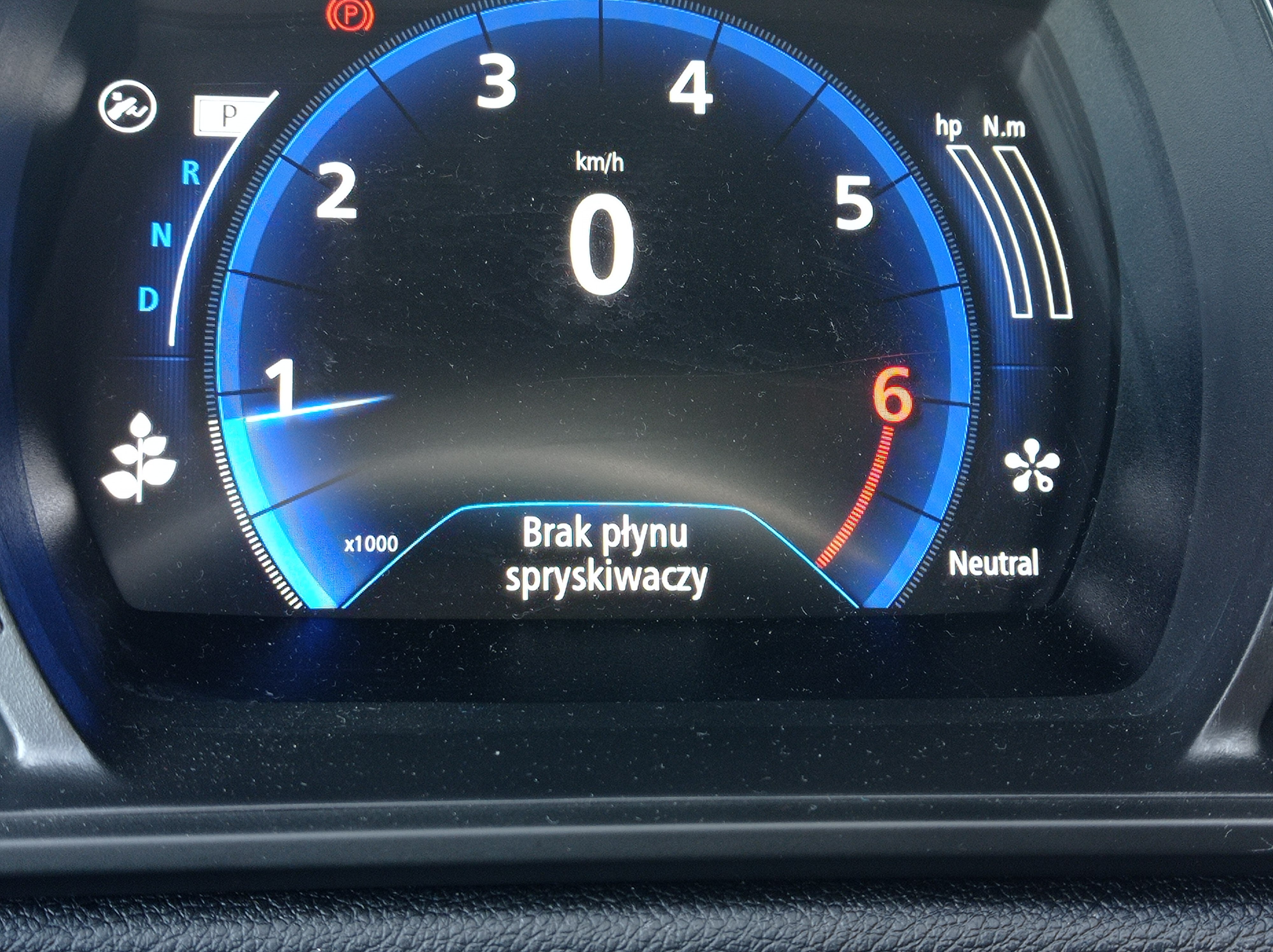

Właśnie zamontowałem ten czujnik. Ściągnąłem przednią osłonę nadkola i dołem wyciągnąłem zbiornik. Wtyczka była przypięta do karoserii, kolor w środku wtyczki biały. Oprócz niej była też wtyczka z granatowym środkiem - prawdopodobnie do spryskiwania lamp. Wywierciłem otwór w zbiorniku średnicy 20 mm. Złożyłem wszystko, włączyłem zapłon i od razu miałem komunikat ostrzegawczy. Wlałem płyn - komunikat zniknął. Pozdrawiam.
