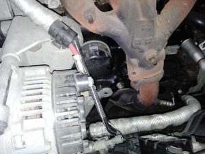

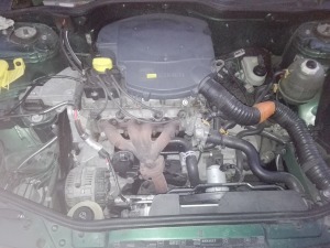

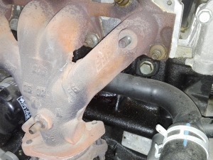

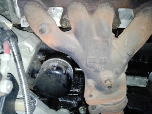

Mam problem prawdopodobnie uszczelka pod głowicą ale nie jestem pewny.Od dłuższego czasu ubywało płynu ale to były ilości śladowe i może sprawa nie bardzo związana z tematem. Wczoraj odpaliłem silnik i poczułem delikatnie szarpnięcie. Wyłączyłem stacyjkę i poszedłem sprawdzić co się stało i czy jest płyn chłodniczy. No i zobaczyłem mokre od oleju pod tym elementem silnika do którego przykręcony jest kolektor wylotowy.

Moje pytanie brzmi: czy to uszczelka pod głowicą padła? Czy też coś innego? Silnik 1,4 8 V 1999 rok E7J 626. I jeśli uszczelka to czy istnieje tutorial do jej wymiany?

Co do wskazań z wyświetlacza to w ogóle się tym nie sugeruj. W mojej poprzedniej megance czasem ten wskaźnik po odpaleniu auta migał i same kreseczki pokazywał, znaczy się oleju nie ma, a to była oczywiście nieprawda. Co do fotki to wygląda to niestety na uszczelkę pod głowicą. Płyn chłodniczy nie jest tłusty, nie ma takich plamek pływających? Natomiast co do wymiany samodzielnej to pamiętaj, że jeśli już chcesz to robić to i tak powinieneś głowicę do planowania oddać.

Tak oczywiście nad filtrem oleju. Natomiast pod uszczelką kolektora wylotowego w miejscu łączenia głowicy z dolną częścią silnika.
