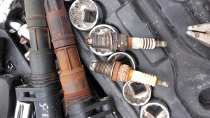

mam problem z zapłonem w Renault Scenic I PHII 2000r. Silnik benzyna 1.6 16V z instalacją LPG.
W listopadzie wymieniłem świece i cewki zapłonowe. W ubiegłym tygodniu auto zaczęło mocno tracić na mocy i szarpać podczas przyspieszania, zwłaszcza na LPG.

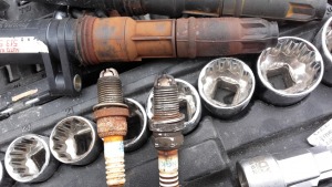

Wykręciłem cewki zapłonowe i dwie z nich (stojąc przodem do auta - dwie od prawej strony) są mocno zabrudzone a ostatnia mocno mokra.
Za pomocą kompresora wydmuchałem wilgoć i pył. Wymieniłem cewkę na inną (używana z listopadowej wymiany) i auto pracuje trochę lepiej.
W listopadzie cewki były wymienione na używane, zdemontowane z innego auta.
Planowałem zakup nowych cewek Beru lub Delphi. Jednak montaż nowych cewek obecnie mija się z celem, skoro dostaje się tam woda i po jakimś czasie problem
będzie ten sam.
Skąd pojawia się tam wilgoć i osad widoczny na zdjęciach?
Sprawdzałem osłony, uszczelki podszybia itp. z zewnątrz nie widać oznak aby w deszczowe dni coś przeciekało na silnik.
Każda cewka ma uszczelkę, jednak widocznie dwie cewki od prawej strony nie bardzo hamują dopływ wody. Świece praktycznie również nadają się do wymiany po 4 miesiącach.
Jak temu zapobiec? Niektórzy piszą o uszczelnieniu sylikonem itp.
Ten brązowy nalot to na 100% puszczająca uszczelka na cewce i idzie tam wilgoć. Trochę dziwne bo beru mają dobre te uszczelki i z tego co pamiętam nie są tradycyjne oringi jak w innych firmach. Ja tam silikonem bym nic nie robił, spróbuj podjechać do jakiegoś gazowania lub sklepu z częściami do ciągników tam może pomogą Tobie dobrać uszczelkę podobną olejoodporną itd cena będzie śmieszna(0,50).

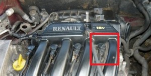

Dziś lekko padał deszcz. Zanim wyjechałem w trasę, podnoszę maskę, a tam śladowe ilości wody na plastikowej osłonie przy prawej cewce (załączone zdj).
Stąd wniosek, że woda prawdopodobnie dostaje się gdzieś z podszybia. Wyczyściłem boczne otwory odprowadzające wodę. Sprawdziłem uszczelki i plastikową część podszybia.
Nie widać żeby gdzieś coś odstawało tak aby woda leciała do środka.

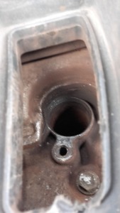

Przede wszystkim na cewkach w górnej części (w rowkach) powinny być oringi, a na obydwóch cewkach na zdjęciach ich nie ma. Nie wiem jak w scenicu, bo w megance jak jest pokrywa silnika zamknięta, to na silnik (na cewki) może się tylko dostać płyn do spryskiwaczy, jak trójnik na wężach do spryskiwaczy, będzie ciekł między pokrywą komory silnika, a wygłuszeniem pokrywy.
