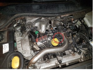

Czasami przy pokazaniu się błędu i dynamiczniejszej jazdy wypinała się rurka od dolotu - taka mała przechodząca w ok. wtrysków - może to być spowodowane zbyt dużym cisnieniem (nie znam się, próbuje sobie dopasować usterki:)

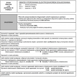

Poza tym z kodów wynika, że raczej nie podłączałeś pod CLIPA. Podłącz gdzieś pod CLIPA, wykasuj nim błędy i wtedy zobacz co pojawi się znowu. Jak potwierdzi Ci błędy czujników, to niestety musisz je wymienić, bo inaczej się nie upewnisz.

Dzięki za opis postępowania. Pokaże mechanikowi. A jest możliwość żeby błąd występował przez wypinającą się rurkę od dolotu (na foto zaznaczone)?
Zacznę od zakupu dwóch obejm metalowych i skręcenia rurki która wypada. Jak błąd znowu będzie wyskakiwał - wg. instrukcji w opisie.
