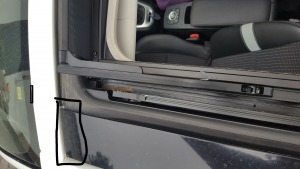

Jak lałem dużo wody to wyciekala po przedniej szybie, jak powoli i mało wody to rzeczywiście z pod listwy słupka się spływało. Ściągnąłem wczoraj listwy z przednich słupków, 3 torksy 20 i kilka spinek, nic tam nie znalazłem. A w którym miejscu w rynience masz otwory na odpływ patrząc od góry, po otwarciu dachu?
Ja mam deczko inny model ale u mnie są w przedniej części po obu stronach.
Widoczne tylko po otwarciu dachu ;)

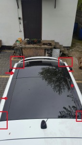

Znalazłem odpływy, kolega sotis miał rację są 4 sztuki. Niestety po otwarciu szyberdachu tego nie widać
Odpływy znajdują się pod listwami bocznymi(oznaczone strzałkami) szyberdachu, jest ich 4 (oznaczone kwadratami), tak jak widać na zdjęciu
Jeszcze nie wiem jak się wypina te listwy, jak ktoś wie niech pisze.
Edytowane przez dragonexp
Tych listew się nie wypina, one są przyklejone do konstrukcji szyberdachu na taki klej jak wkleja się szyby. W żadnym wypadku nie próbuj tego robić, bo je po prostu połamiesz!!!
