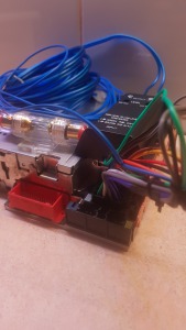

Przydała się Twoja instrukcja , ja zrobiłem to trochę inaczej , bardzo podobnie. Wziąłem sztywny drut z suszarki do ubrań  gruby przewód od + owinąłem taśmą izolacyjną , spryskałem gumę , oraz ten owinięty przewód silikonem w sprayu , i poszło jak w masło. Przewód ładnie wyszedł koło akumulatora , zajęło mi to łącznie 5 minut bez zdejmowania koła nadkola , bez wyciągania aku  itp. szukałem też info gdzie w kombi jest radio , znajduje się z tyłu z prawej strony koło lampy. (Cabbase 6cd) :)
Poniżej foto jak to przygotowałem wstępnie sobie w domu
Pozdrawiam
