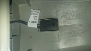

Bylem u speca od klimy i po wielu bojach zdiagnozowal uszkodzony czujnik temperatury wewnętrznej(pokazuje od -33 do -26°C).
Niestety do kraju przodków wracam dopiero za jakiś czas, a bez klimy trochę cieżko...
Wie ktoś może gdzie znajduje się ten czujnik? Dodam, że mam manualną klimę.

Przy manualnej takiego czujnika chyba nie ma. Gdyby miał być to był by umieszczony w osłonie lusterka wewnętrznego. Jest to czarna kostka z dwoma przewodami.
No też tak myślalem ale nie ma żadnych kabelków prowadzących do lusterka.

Po długich bojach okazało się, że spece od klimy jednak się pomylili.
W wolnej chwili rozebrałem skrzyneczkę z bezpiecznikami w komorze silnika ( no dostęp meega <czerwona> ) i trafionz był bezpiecznik zabezpieczający kompresor F17.
Klima chłodzi aż miło tylko filtr kabinowy mam do wymiany.
