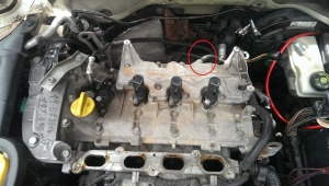

To jest tak: korek oleju jest w pokrywie zaworów. Z tyłu pokrywy zaworów masz króciec podciśnienia, który łączy się z membraną kolektora ssącego. Podejrzewam, że gdzieś jest mała nieszczelność, którą zasysane jest powietrze (podciśnienie) i stąd ten dźwięk.

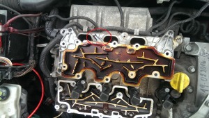

Ostatnio właśnie uszczelniałem kolektor oraz tą "puszkę".Czy chodzi ci o króciec zaznaczony na zdjęciu czy jeszcze gdzieś jest inny?Bo ten łączy się z odmą.
No to nie jest to niestety.Wszystko uszczelniłem.Jedyna nadzieja w Makubaku ;)
