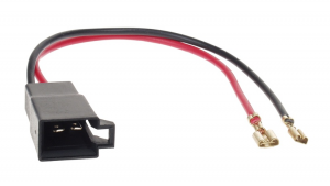

Na przód zakupiłem KENWOOD KFC-E130P a na tył PEIYING PY-1310C - jedne i drugie spokojnie się mieszczą (po odpowiednim dogięciu/obcięciu/spiłowaniu dwóch z czterech uszów mocujących). Jeżeli chodzi o głębokość montażową to tak do 48mm spokojnie wejdą. Jeżeli ktoś jest nietechniczny, jak ja, to zamiast bawić się w lutowanie można zakupić adapter/redukcję (zdjęcie w załączniku, ja kupowałem na Allegro - można znaleźć pod nazwą "redukcja głośnikowa renault") i wtedy wystarczy to podpiąć do nowych głośników. Jedynym sprzętem, którego używałem do montażu, był śrubokręt Torx T20. Oryginalne głośniki wyglądają jak zabawkowe. Radia nie zmieniałem - posiadam Update List i różnica w dźwięku, na nowych głośnikach, jest kolosalna. Wymiana głośników we wszystkich czterech drzwiach zajęła mi jakieś 15 minut.

Czasem kostki mogą nie pasować ale nie problem odlutować dwa przewody z wyjętego głośnika, razem z wtyczką :)
Na pierwszy rzut oka wygląda jakby mógłby to być jednak problem - te wtyczki w głośnikach wyglądają jakby były z nimi zespolone (w sensie ten plastik). Ale tak jak pisałem wcześniej - jestem nietechniczny więc mogę się mylić ;)
