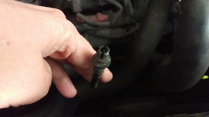

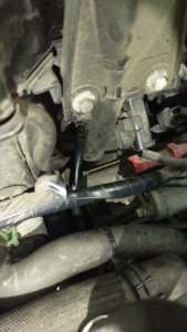

Dzień dobry. Od kilku dni jestem właścicielem Megane III 1.5 Dci 110 km.
Dziś zauważyłem "bezpański" wężyk, który znajduje się pomiędzy silnikiem a chłodnicą, gdzieś tak na samym środku szerokości samochodu.
Wygląda jakby był klejony, naprawiany. Nie mogę jednak znaleźć miejsca gdzie ten wężyk ma być podłączony. Wężyk biegnie pionowo gdzieś pod spód silnika. Jest to wężyk sztywny i chyba jest odpięty z obu stron, ponieważ da się łatwo i bez oporów wdmuchiwać do niego powietrze.
Jako, że na pewno jest tu wielu fachowców, to proszę o wyjaśnienie co to za wężyk, gdzie ma być prawidłowo podłączony i do czego służy.
Wrzucam zdjęcia:

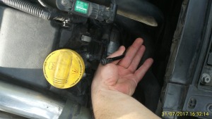

Nie wiem do czego jest dokładnie (pewnie jakieś podciśnienie), ale szukaj jego wejścia ok. 20 cm na prawo od filtra oleju i 20 cm w dół od żółtego korka wlewu. Jest właśnie w takim miejscu, że przy wykręcaniu filtra pewnie go ktoś wyjął przez przypadek lub celowo (jest tylko wciskany). Żeby zobaczyć otwór na ten wężyk musisz się mocno pochylić, bo on idzie delikatnie do góry (użyj latarki).

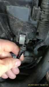

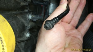

Witajcie.
Prosiłbym o pomoc w identyfikacji luźnego wężyka (w miarę sztywnej plastikowej rurki) :-)
Chyba nie jest bardzo ważna - nic strasznego się z autem nie dzieje ale jednak: jakby ktoś zorientowany mógłby ją zidentyfikować a dodatkowo wskazać miejsce wepchnięcia końcówki ;) byłbym wdzięczny.
U mnie pękł mi jeden z ząbków tej wtyczki, czy ktoś wie jak ona się nazywa , gdzie ją znaleźć ? przeszukałem chyba cały internet na różne sposoby i nie mam pojęcia jak to odnaleźć
Nie wiem czy znajdziesz sam wężyk ale razem z osłoną jest do kupienia. Dwie przykładowe aukcje:
http://allegro.pl/clio-iii-1-5-dci-element-oslony-silnika-i6072761106.html
http://allegro.pl/oslona-silnika-renault-dacia-1-5-dci-175b11122r-i7310794760.html
Numer części 8200905370 .
